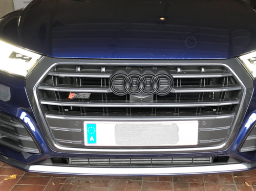

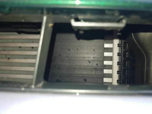

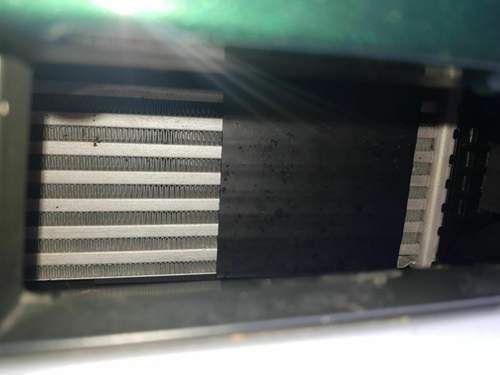

Bei meinem Q5 FY 2.0 TFSI, Bj. 2017, ist diese kleine Kunststoffblende am Kühler (Fahreseite unten) ebenfalls verbaut!
@_Shorty
Bei meinem 2.0 TFSI gebaut 05/2018 sieht es auch so aus.
Anbei zwei Bilder.
Ich vermute das an der Stelle etwas hinter dem Kühler ist, was nicht direkt dem Kühlluftstrom ausgesetzt werden soll.
Du hast ja ein wenig bei deinem abgebaut, vielleicht kannst du ja was erkennen.
Gruß XF-650

An der Stelle ist nichts hinter dem Kühler. Im Teilekatalog finde ich das Teil samt TN auch nur fürn 2.0TFSI und nicht für SQ5. Es heißt schlicht "Abdeckung". Ich glaube dass der Ladeluftkühler damit in seiner Kühlleistung etwas eingeschränkt werden soll. Nur, warum?
Primitiv gedacht könnte man meinen, Blende weg -> Ladeluft wird kälter -> Motor hat mehr Leistung ? ;D
diese Blende gibts ebenfalls bei A4 / A5 / etc.
eine offizielle Rückmeldung von Audi dazu gibts nicht. Jedenfalls wird damit der Wirkungsgrad des LLK reduziert. Ein Entfernen der Blende geht ganz einfach da nur geklipst, allerdings würde ich davon abraten!
Die Funktion ist womöglich, dass es ansonsten (zu hoher Wirkungsgrad LLK) zu übermäßiger Kondensatbildung kommen kann. Da hatte Opel oder Ford mal gröbere Probleme damit. Würde jedenfalls logisch erscheinen, wenn zb. SQ5 und Q5 2.0TFSI den selben LLK verbaut hätten. Ist aber laut ETKA nicht so.. also ..... ??
